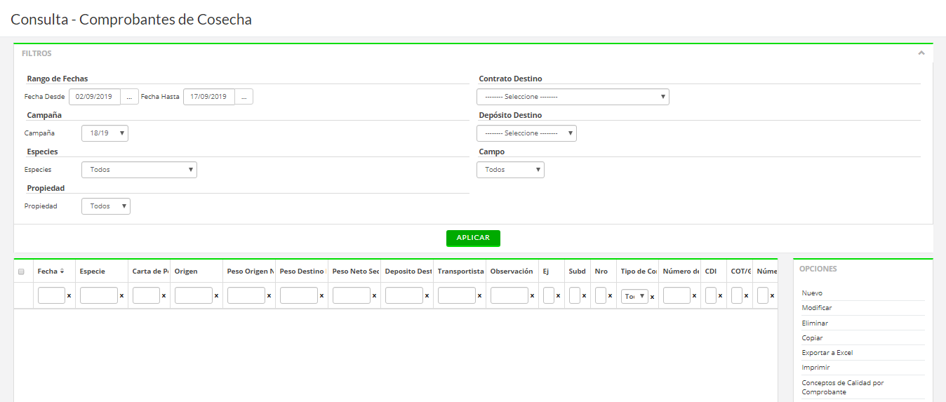

  • Haga clic en Agricultura > Cosecha Comprobantes de Cosecha / Venta.
    Rango de Fechas: filtra los registros de un periodo determinado
    Campaña: filtra los registros de una campaña en particular o de “Todas”
    Especies: filtra los registros asociado a una especie por Ej. Girasol, Maíz, Soja, etc.
    Contrato Destino: filtra los registros asociados a un contrato en particular
    Deposito Destino: filtra los registros asociados a un deposito en particular
    Campo: filtra los registros asociados a un campo de origen en particular
    También se puede copiar un movimiento de cosecha o venta con la opción copiar a fin de tomar todos los datos equivalentes y modificar solo lo necesario.
    Se podrán Exportar a Excel o Imprimir los registros de padrón con las opciones correspondientes.
    Se podrán Imprimir CP (cartas de porte): se imprimen sobre el pre impreso previamente descargado de AFIP. Con previa configuración y prueba de impresión.
    También se puede descargar la Plantilla de conceptos de calidad a fin de completar la plantilla con los conceptos de cada CP y luego Importarlos desde la Opción Importar Conceptos de calidad
    Y por último se podrá Obtener COTRegenerar CTG o Anular CTG

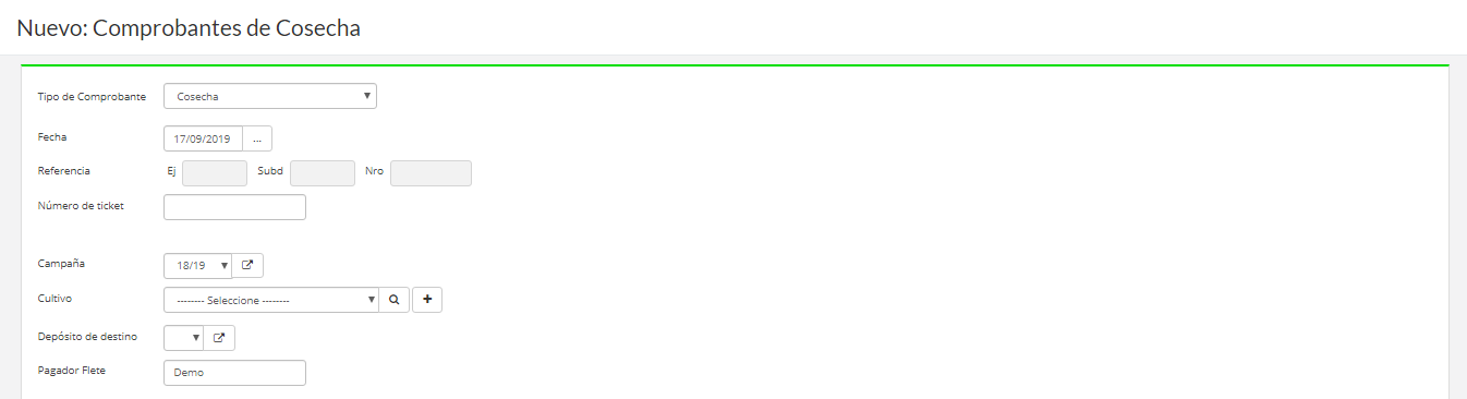

    • Cosecha: este comprobante se utiliza el origen de la mercadería es un cultivo y el destino un deposito propio o de terceros.

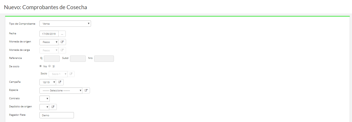

    • Venta: este comprobante se utiliza cuando el origen de la mercadería es un deposito propio o de terceros y el destino es uncontrato de venta.

    Comprobante de Cosecha: “Cosecha”
    Fecha: Es la fecha correspondiente al registro
    Referencia: Se refiere a la referencia con la cual se identificará el registro dentro del sistema, esta se compone del Ejercicio, Subdiario y Numero.
    Numero de Ticket: permite indicar un número de ticket que identifique el registro
    De Socio: indica si la mercadería corresponde o no a un socio
    Socio: en caso de seleccionar que la mercadería corresponde a un socio el sistema solicitara que indiquemos el socio en cuestión.
    Campaña: debemos seleccionar la campaña a la cual pertenece el registro
    Cultivo: debemos seleccionar el cultivo de origen de la mercadería
    Deposito: debemos seleccionar el depósito de destino de la mercadería, el mismo puede ser propio a de terceros
    Pagador Flete: indica el dato que saldrá impreso en el campo “Pagador Flete” al momento de imprimir la carta de porte.
    Datos Kilos en Origen
    Peso Origen Bruto: indica los kilos brutos de origen
    Peso Origen Tara: indica la tara de origen
    Peso Origen Neto: indica los kilos netos de origen, completando le bruto y la tara el sistema calcula los kilos netos.
    % Humedad Origen: indica el % de humedad de destino
    Peso Seco Cabecera: muestra los kilos secos en base al % de humedad, este valor se calcula de acuerdo a la tabla de mermas por humedad indicada en la especie.
    Peso Estimado: (Check) indica si el peso de origen es estimado o real
    Datos Kilos en Destino
    Peso Destino Bruto: indica los kilos brutos de destino
    Peso Destino Tara: indica la tara de destino
    Peso Destino Neto: indica los kilos netos de destino, completando le bruto y la tara el sistema calcula los kilos netos.
    % Humedad Origen: indica el % de humedad de origen
    Peso Neto Seco: muestra los kilos secos luego de mermas (humedad, zaranda, volátil, etc.), este valor se calcula automáticamente
    Copiar Valores de Origen: (Botón) Completa los datos de destino con los ingresados en origen
    Mermas:
    Calcular mermas automáticamente: (Check) Si esta opción se encuentra tildada el sistema calculara las mermas automáticamente en base a los porcentajes ingresados de cada concepto.
    En cuanto a las mermas por humedad la tabla se encuentra definida en la Especie, se puede acceder desde el menú “Agricultura > Padrones > Especies”
    Merma por Humedad: Si con anterioridad se ingresó el valor en “% Humedad Destino” el sistema propondrá los kilos de mermas en base a la tabla mencionada con anterioridad. Este valor se puede ajustar si fuese necesario.
    Coeficiente Merma Volátil: se debe ingresar coeficiente de merma volátil, si el depósito utilizado tiene definido un valor por defecto, se carga automáticamente.
    Merma Volátil: se debe ingresar los kilos correspondientes a la merma volátil, si la opción de cálculo automático de mermas es habilitada el sistema propondrá los kilos en base al coeficiente, pudiendo ajustar los mismos si fuese necesario.
    % Merma Zaranda: se debe ingresar porcentaje de zaranda, si el depósito utilizado tiene definido un valor por defecto, se carga automáticamente.
    Merma Zaranda: se deben ingresar los kilos de merma por zaranda, al igual que los conceptos anteriores el sistema propondrá los kilos.
    Otras Mermas: Se deben ingresar el total de kilos correspondientes a otras mermas sufridas.
    Merma Total: sumatoria de kilos de los diferentes conceptos de mermas.
    Diferencias:
    Diferencia peso húmedo: indica la diferencia entre el “Peso Origen Neto” y “Peso Destino Neto”, comúnmente se conoce como diferencia de balanza.
    Diferencia de peso seco: indica la diferencia entre “Peso Seco Cabecera” y “Peso Neto Seco”
    Diferencia de humedad: indica la diferencia de punto de humedad, entre la humedad de origen y la de destino.

    Comprobante de Cosecha: “Cosecha y Venta Directa”
    En la cabecera del comprobante se agregan los siguientes datos
    Contrato: se debe indicar el contrato de venta al cual se asignará el movimiento.
    Solapa Datos de Venta
    Importe Comisión: Permite ingresar el importe de la comisión asociada al movimiento
    Importe Sellado: Permite ingresar el importe del sellado asociado al movimiento
    Corredor: Permite seleccionar el Corredor que interviene en la venta si es que existiese
    Precio: Permite indicar el precio de la mercadería transportada.
    Solapa Datos de Entrega
    Entregador: Permite seleccionar el entregador que participa en la venta si es que existiese
    Importe Entregador: Permite indicar el precio acordado con el entregador por sus servicios
    Intermediario: Permite seleccionar el intermediario que participa en la venta si es que existiese
    Remitente: Permite seleccionar el remitente que participa en la venta
    Puerto: Permite seleccionar el puerto de destino de la mercadería
    Datos Automáticos
    Estos datos de completan desde los indicados en el contrato pudiendo modificarlos si fuese necesario.
    Especie: Permite indicar la especie asociada a la mercadería vendida
    Depósito de origen: Permite seleccionar el depósito de origen donde se encontraba almacenada la mercadería vendida, puede ser un deposito propio o de terceros
    Extractor: Permite seleccionar el tercero que realizo la labor de extracción si la mercadería se encontraba en un silo bolsa
    Importe extractor por tn.: Permite ingresar el valor por tonelada de la labor de extracción
