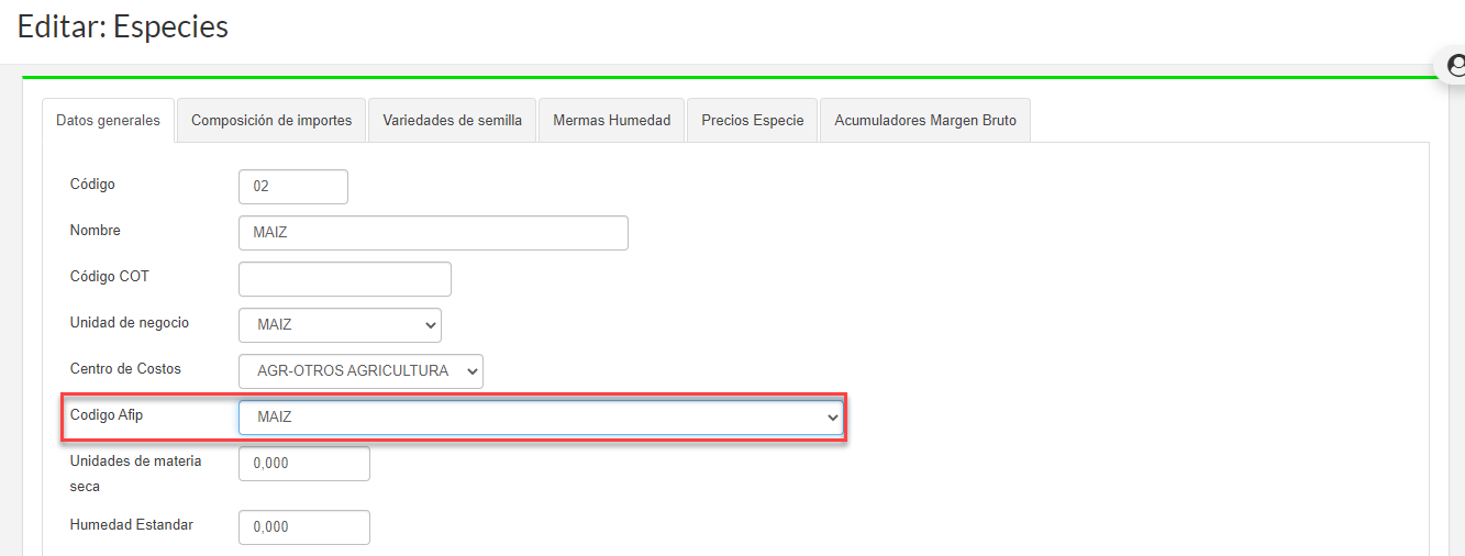

Padrón de especies: accedemos desde el menú "Agricultura >>> Padrones >>> Especies". En aquella especies que utilicemos debemos seleccionar el "Código Afip" que corresponda.

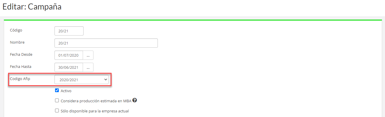

Padrón de Campañas:  accedemos desde el menú "Agricultura >>> Padrones >>> Campañas". En aquella campañas que utilicemos debemos indicar el "Código Afip" que corresponda. Según los weservice configurados hay dos alternativas para indicar este código.
1) Se muestra el combo "Código AFIP" el cual ofrece una lista despegable con los códigos de campañas. En este caso debemos seleccionar el que corresponda.
Notes
A medida que AFIP va habilitando las nuevas campañas es necesario asociar el código de las mismas
2) se muestra un cuadro de texto donde se indica manualmente el Código de la Campaña. El
Alert
Este código se compone de la unión de los dos últimos dígitos del año de la Fecha Desde y de la Fecha Hasta. Ejemplo: Para fechas con años 2020 y 2021, el código Afip será 2021
