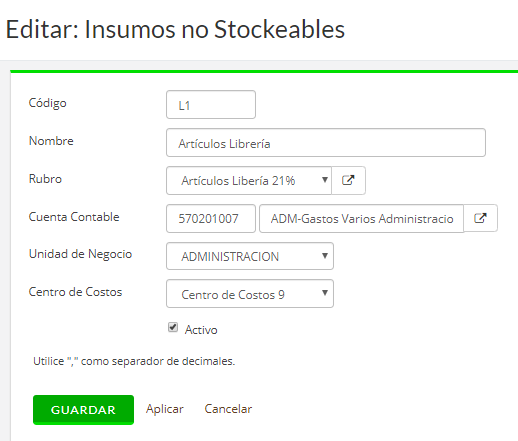

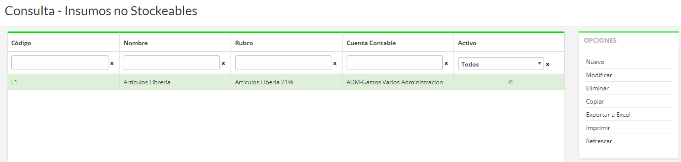

-Rubros de Insumos No Stockeables
-Insumos No Stockeables
A los mismos se accede desde el menú Insumos
Rubros
En los Rubros se definen los siguientes datos:
-Código
-Nombre
-Cuenta insumos a facturar, en caso de no configurar la misma en el insumo la viene a buscar a este padrón.
-componentes de importe: por el impacto que tiene esta configuración sugerimos lo haga consultoría, no se aconseja configurar IVA opcional en los rubros y no se puede configurar 2 alícuotas de IVA ya que trae inconvenientes a la hora de vincular.

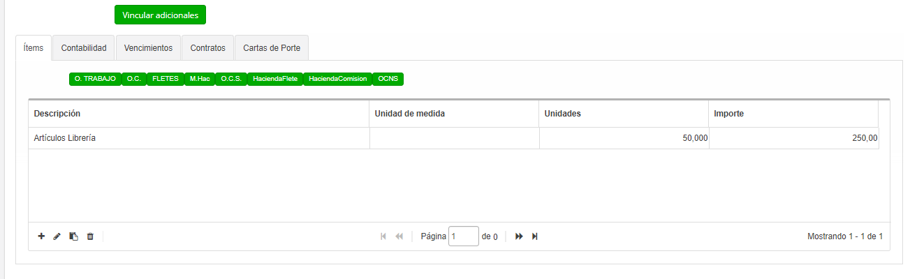

Una orden de compra puede tener vinculas una o varias facturas.

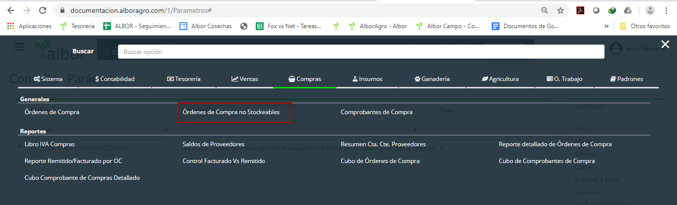

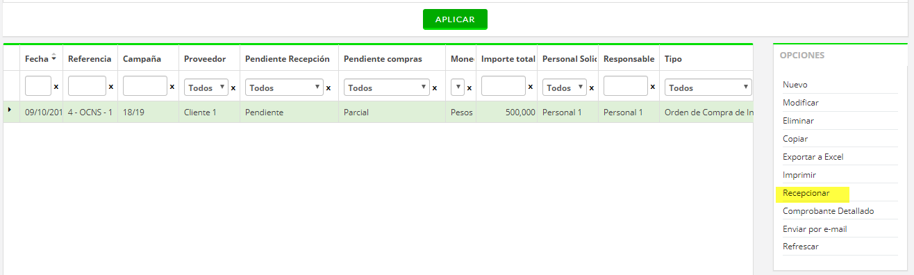

Se accede el menú Compras >>> Órdenes de Compra no stockeables

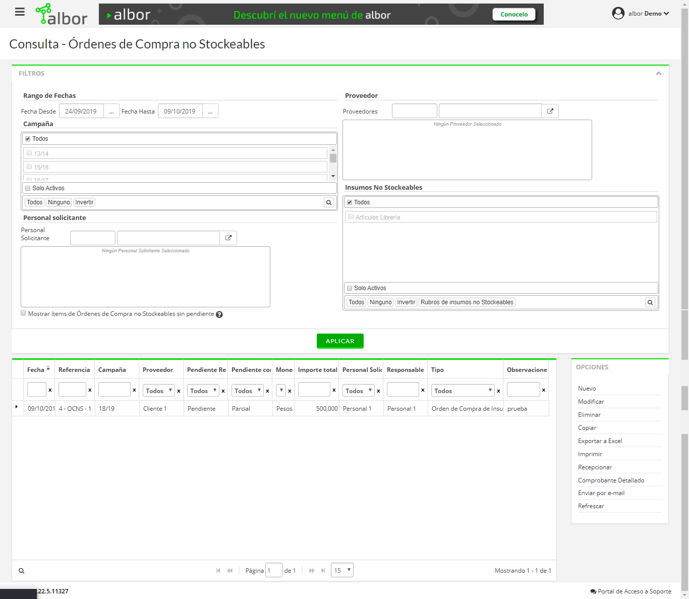

Aparecerá una grilla con las órdenes ya cargados.
Donde se podrán aplicar filtros para ubicar las OCs que se pretenden visualizar.
Luego desde las opciones de la derecha se podran agregar, modificar y eliminar registros.
Tambien se puede copiar una registro, aunque en este caso no tiene mucho sentido.
Se podran exportar a Excel o  imprimir los registros de padrón con las opciones correspondientes.
Tambien se podrá ver /imprimir el comprobante detallado de la OC actual (registro seleccionado)
O  enviar por email al Proveedor.

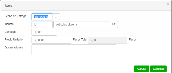

Luego al dar de alta un nuevo Insumo desde el botón  aparecerá la siguiente ventana para completar con los datos del insumo que se vaya a comprar.
Fecha de Entrega(*): permite indicar una fecha de entrega pactada con el proveedor distinta a la fecha de la OC.
Insumos(*): se indicará el insumo no stockeable.
Cantidad(*): se ingresará la cantidad a compra.
Precio Unitario(*): se indicará el precio pactado según la moneda elegida en la cabecera de la OCs. Con o sin iva dependiendo de lo indicado en el atributo “Precio con IVA incluido”
En Paraguay se asumen por defecto que todos los precios tienen IVA incluido.
Observaciones: permite ingresar observaciones particulares del Item.

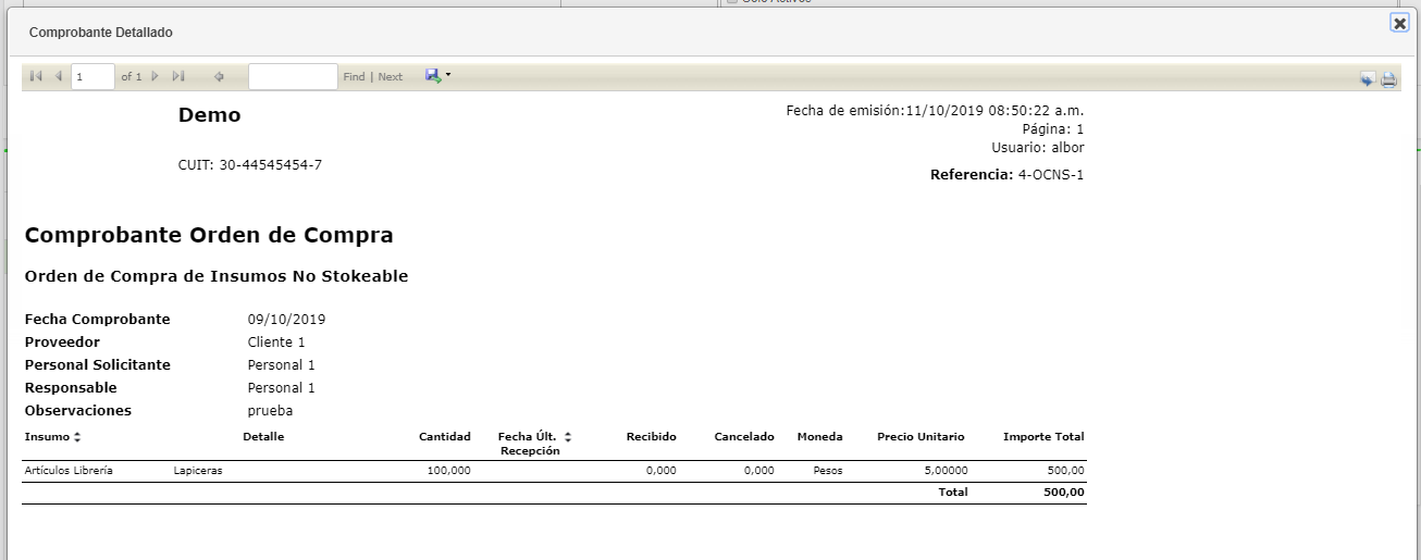

Comprobante detallado
Desde las opciones de la derecha se puede imprimir  o mandar por email el comprobante detallado de OC.

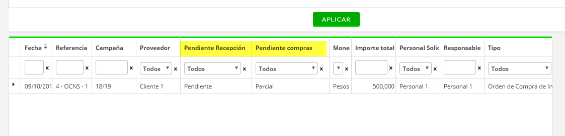

ESTADOS DE ORDENES DE COMPRA
Los estados se visualizan en las columnas marcadas y los estados posibles son: Pendiente, Parcial y Saldado.
Pendientes recepción: indica el estado de la OC respecto a las recepciones
Pendiente Compras: indica el estado de la OC respecto a lo facturado.
RECEPCIONES

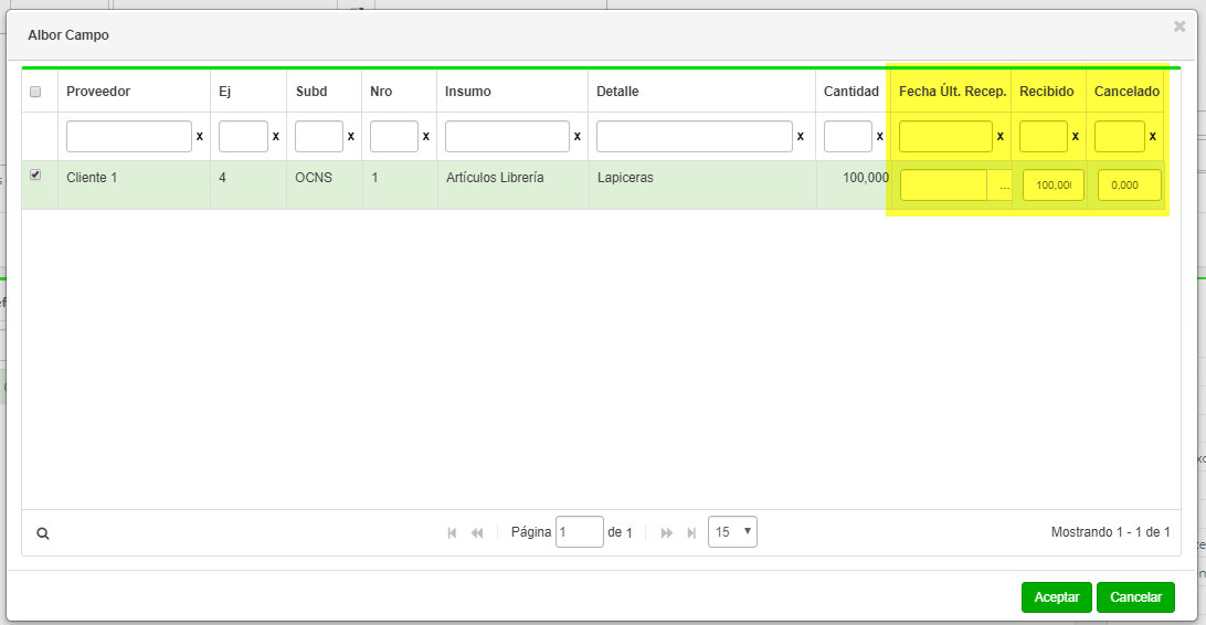

En caso que se pretenda controlar la entrega de mercadería y el valor del parámetro NO_STOCKEABLE_REMITIDO_DEFAULT esté en NO.
Se deben registrar las recepciones con la opción “Recepcionar”
Desde el siguiente formulario se permite ingresar las cantidades recepcionadas e indicar la fecha de la última recepción de las OC de la consulta (pudiendo hacer recepciones masivas).
Tambien se pueden cancelar cantidades en caso que se reciba una cantidad pactada y se cancele el resto.
